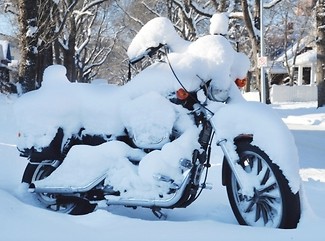

O na tej fotce to Gość idealnie zabezpieczył swoją maszynę na zimę :lol: :devil: :crazy: :crazy: :crazy:
Nie mów Norek że to twój GS :?: :?: :?:
:lol: :lol: :lol:
