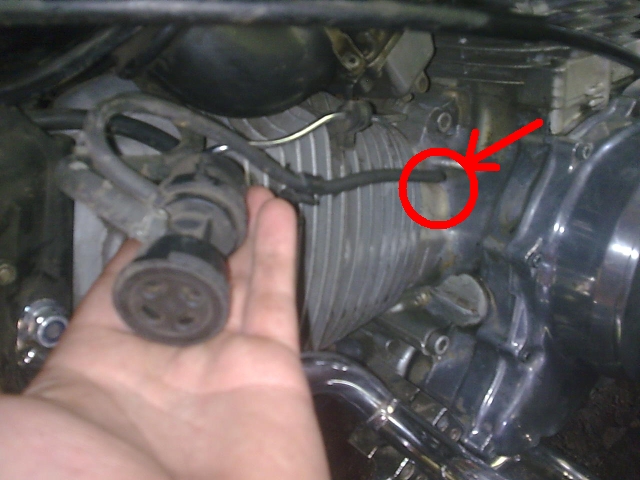

co to może być i czy zaznaczony przewód ma być do czegoś przymocowany? czy po prostu ma sobie dyndać?? tak znowu virago, niestety :/

Hmmm, u mnie dyndał podobny przewód (zakończony był metalową końcówką, z jednej strony podłączony do przewodu odpowietrzającego zbiornik) -okazało się, że powinien być podłączony do gumowej nakładki poniżej korka wlewu paliwa. W przypadku przelania paliwa ponad poziom wlewu nie ścieka ono na silnik tylko właśnie tym przewodem na trawkę.
