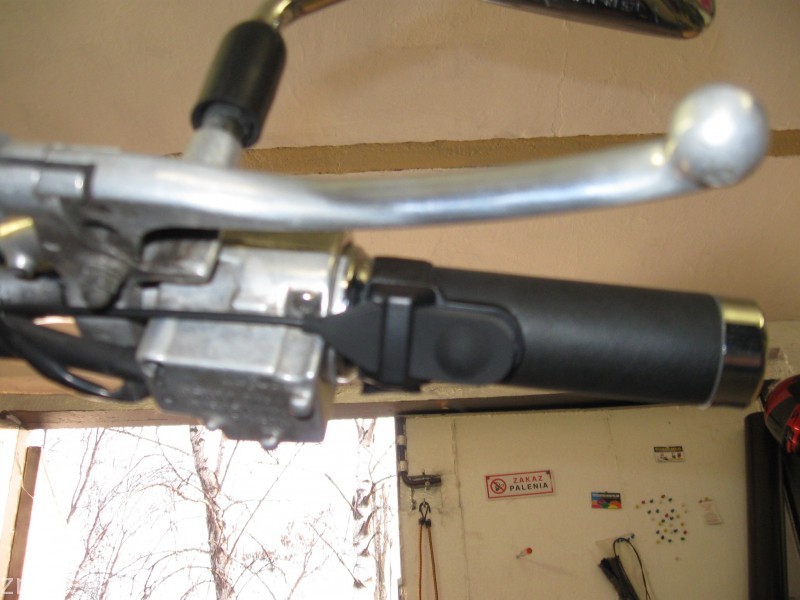

Ponieważ lepiej uczyć się na cudzych błędach informuję Was, że dostępne w sklepach elektronicznych zestawy słuchawkowe do kasku typu OHS-500 Albrecht są jak najbardziej przydatne, natomiast sprzedawane do nich zestwy okablowania BHS-300 N Albrecht (przycisk nośnej, wtyki do podłączenia CB Radia i złącze do zestawu słuchawkowego) obsługują krótkofalówki PMR i np. z moim Alanem 42 nie współpracują.

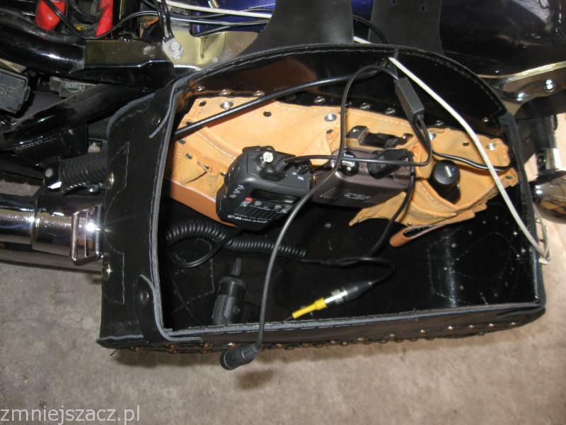

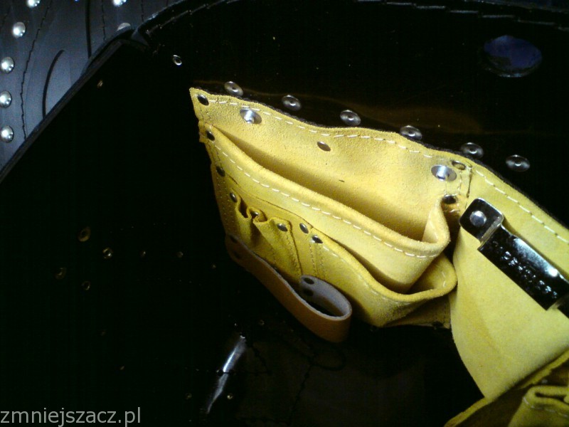

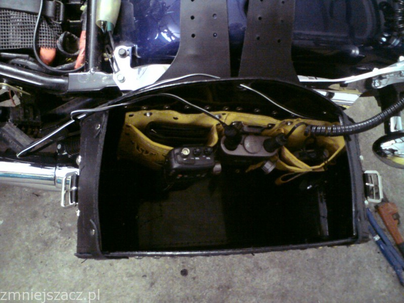

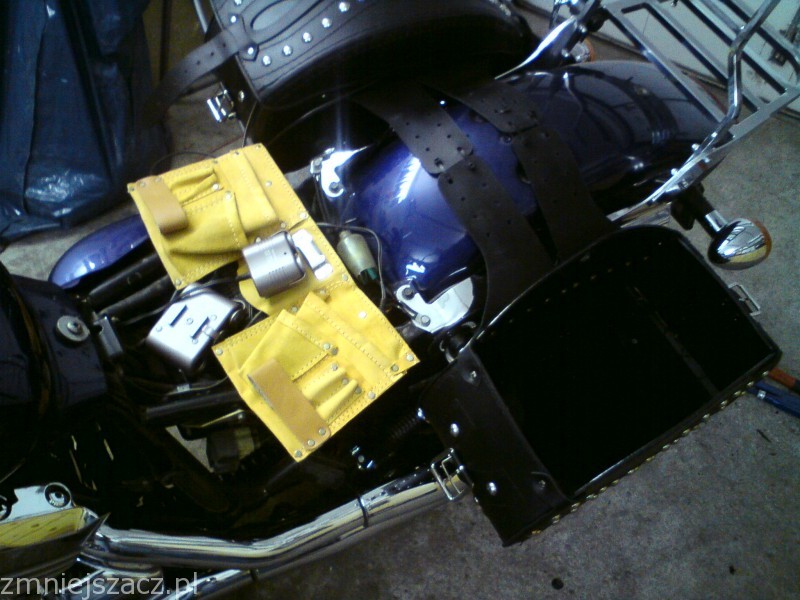

Uporałem się z radyjkiem,kieszeń monterska z tescko
kilka nitów i w efekcie uzyskałem zamierzony cel, Alan 42 multi bardzo dobrze pracuje z zestawem słuchawkowym INTEK HS-2PIN-S/JET.Może komuś się przyda mój pomysł

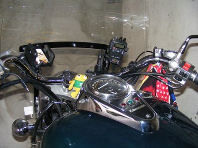

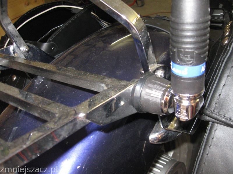

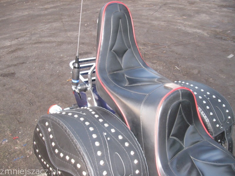

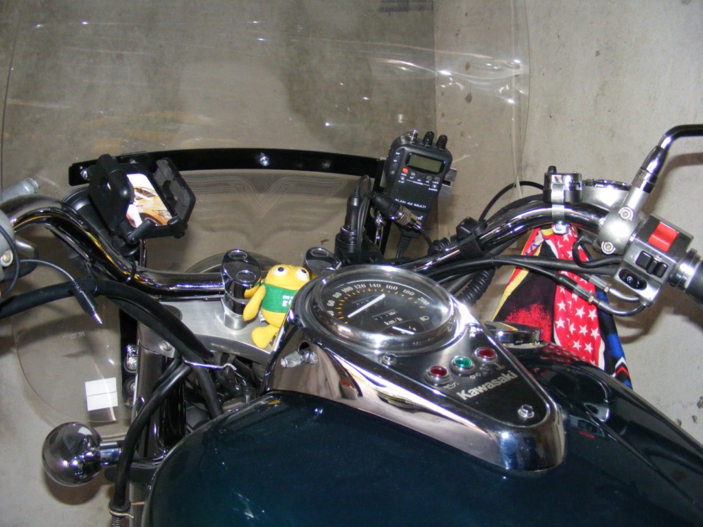

Pomyślałem o tym samym co Wally i zamontowałem radio "pod ręką":
Jest wsuwane do zaczepu przykręconego do śrub mocujących listwy szyby - odłączenie radia trwa kilkanaście sekund, tyle ile wyjęcie wtyczki z gniazda zapalniczki i odkręcenie złącza antenowego.
W przypadku Alana 42 Multi można szybko odłączyć go od motocykla i zainstalować w aucie lub podłączyć moduł z akumulatorami i antenę i używać go jako zestaw przenośny.

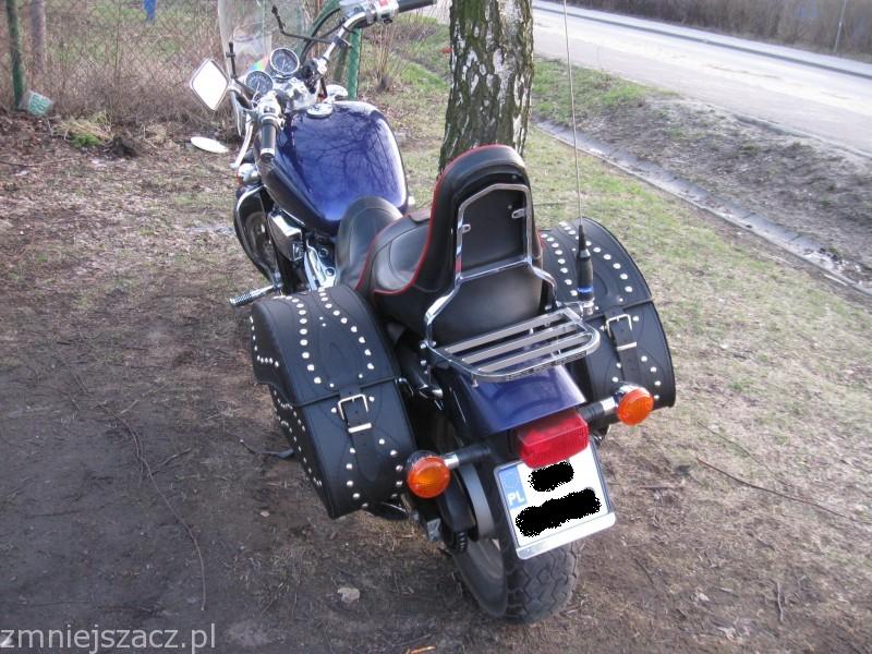

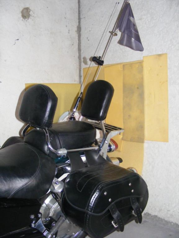

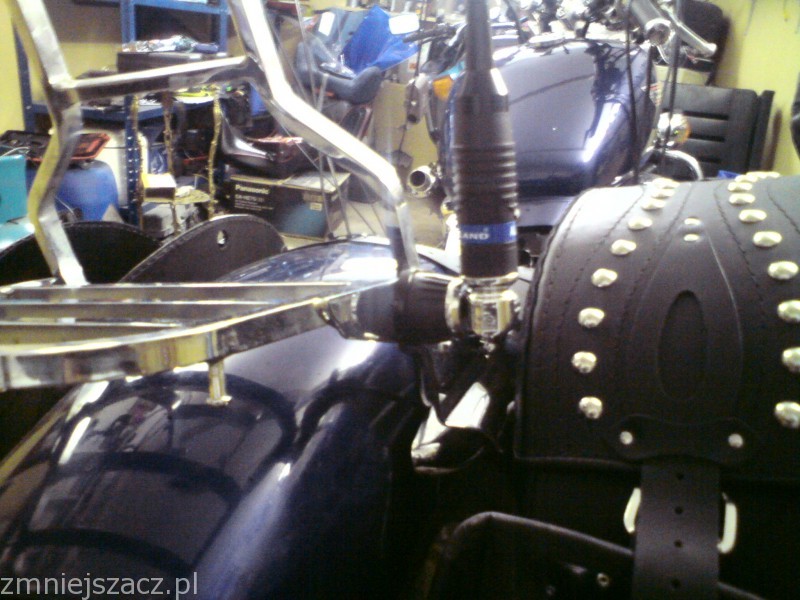

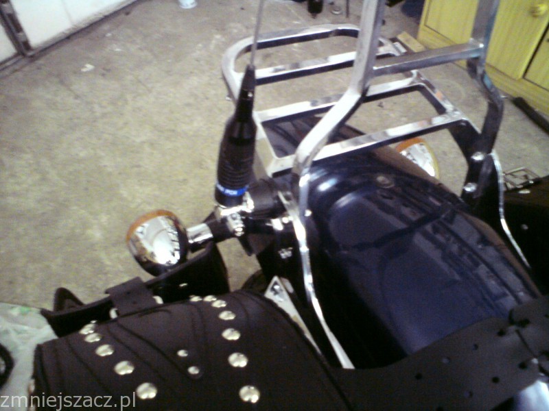

"Patent" na antenę mamy ten sam: Obawiałem się zakłóceń od układu zapłonowego pracującego silnika ale na razie jest dobrze.

Im lepiej dostrojona antena tym mniej zakłóceń od zapłonu , a jak wygląda PMR

Ps a z tym patentem na szybie już wypraktykowałem że idealny, kiedyś miałem zamocowane radio przy lewym boku, i jak Waly pisze w pewnych momentach dynia puchła a jak przyszło do rozmowy, to było za cicho. Pokrętła i sqelch musi być pod ręką.
