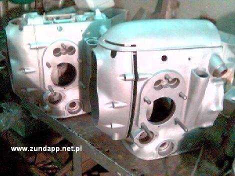

Witam, dla potrzeb własnych zająłem się dziś szkiełkowaniem aluminium. sprzęt mam:, sprężarkę: 50 l, 2 km, 8 bar, pistolet ze zbiornikiem, oraz 25 kg mielonego szkła o gradacji jak sól. Kabinę mam mieć, ale póki nie mam spróbowałem w dużym plastikowym pudle to zrobić (oczywiście miałem maskę, okulary itp.) . Działało to wszystko dziwnie, pistolet raz sypał szkłem, raz nie, nie wiem czemu, ale jak otworzyłem zbiornik i dół rurki trzymałem na górze górki szkła było ok . Nie wiem czy efekt jest zadowalający, mi sie jakoś specjalnie nie podoba. Na zdjeciu są widoczne dwa elementy po szkiełkowaniu i jeden przed, od niemieckiego Triumpha . Powiedzcie co robię źle. :?

Pierwsza sprawa , do szkiełkowania nie jest szkło mielone :(
Tylko kulka szklana
A z kabiną musisz sobie sam poradzić , gdyż nie widzę jej konstrukcji i nie mogę nic podpowiedzieć :D

Jeżeli do szkiełkowania użyjesz kulki to będziesz miał wybłyszczone !!!!!!!
Co do tego co napisał sprzedający Ci szkło mielone ........
Sam widzisz że pisał bzdury !!!!!!!!!!!!!!!
kup kulkę i będzie ok
np
http://allegro.pl/item1003460807_25kg_m ... rniwo.html
Musisz pamiętać że różna granulacja daje różny efekt wybłyszczenia
kulka to kulka , a szkło mielone to taki pył nie nadający się do niczego !!!!

OK , dzięki za pomoc, teraz wiem o co chodzi :D ale czy te kulki "przejdą" mi przez pistolet do piaskowania? i nie potłuką numerów i bić na silnikach?

MATIDKW pisze:OK , dzięki za pomoc, teraz wiem o co chodzi :D ale czy te kulki "przejdą" mi przez pistolet do piaskowania? i nie potłuką numerów i bić na silnikach?
Nic takiego się nie stanie . Jak zobaczysz jak te kulki wyglądają sam zrozumiesz . Przy zakupie wybierz granulację w granicach 150-250
Tu powinni mieć
http://allegro.pl/item1020777662_mikrok ... _fvat.html
po jakimś czasie niestety kulki zostają zużyte - rozbite i musisz je wymienić . Po zakupie wykorzystaj do pracy 2-3 kg resztę zostaw na wymianę .
Właśnie te rozbite kulki dają efekt szkiełkowania mielonym szkłem - czyli matowo i brzydko
